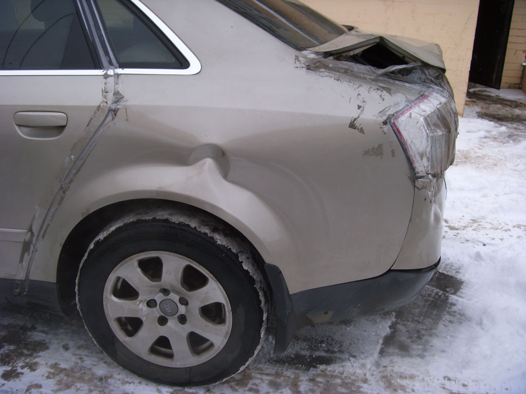

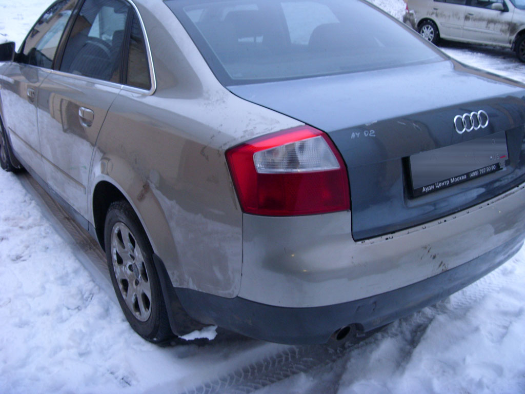

Ауди А4 2005 г.в. повреждения заднего крыла, крышки багажника, лев. блок фары, заднего бампера, лев. лонжерона, зад. панели.
Произведена замена: зад. блок фары, крышки багажника.
Зад. крыло и панель были от рихтованы с использованием стапельных работ
Произведен ремонт бампера.

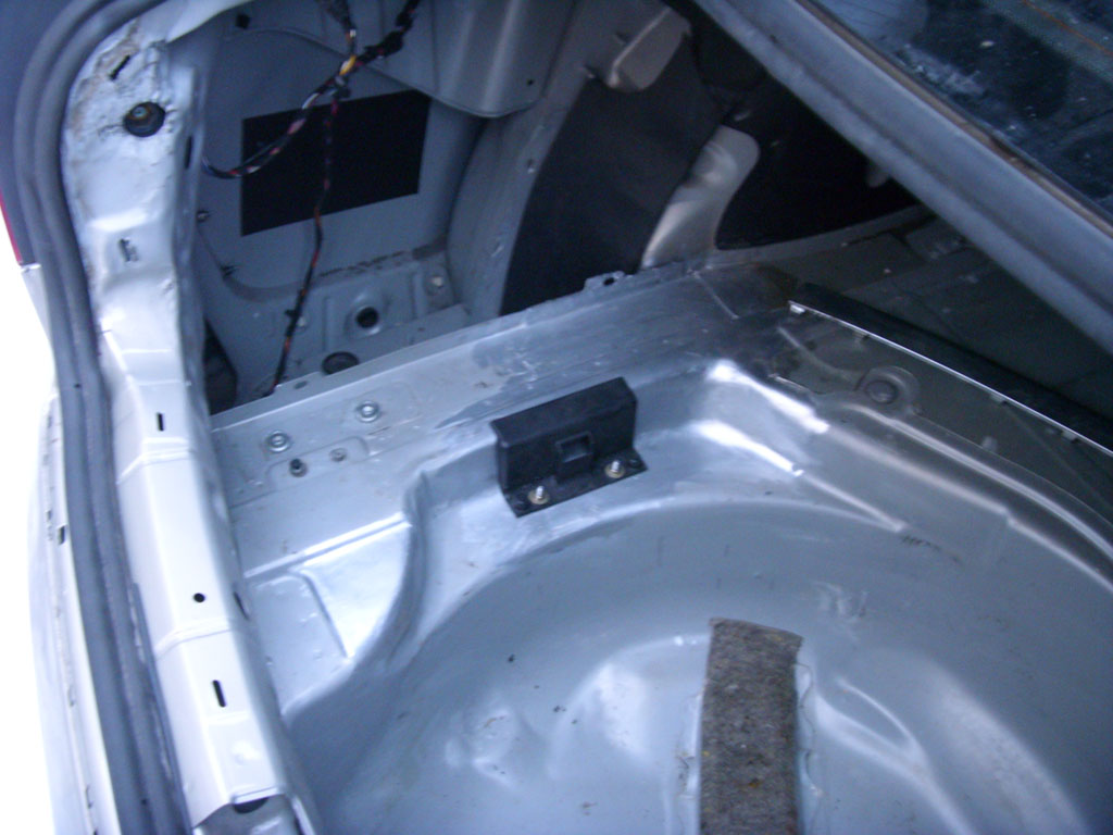

Лонжерон был вскрыт, восстановлена форма и закрыт в исходном положении.
Шпаклевочных и покрасочных работ не производили.
Время работы 7 рабочих дней.

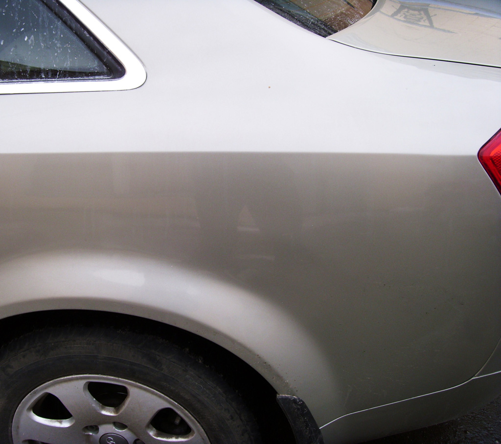

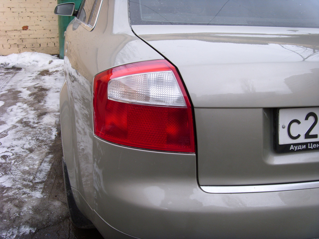

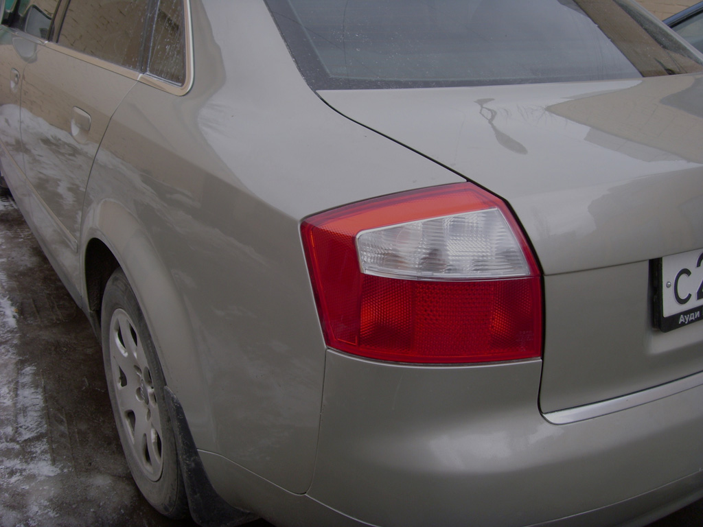

Сообщение Garage 30 мар 2009, 15:06
Фото после окраски автомобиля
